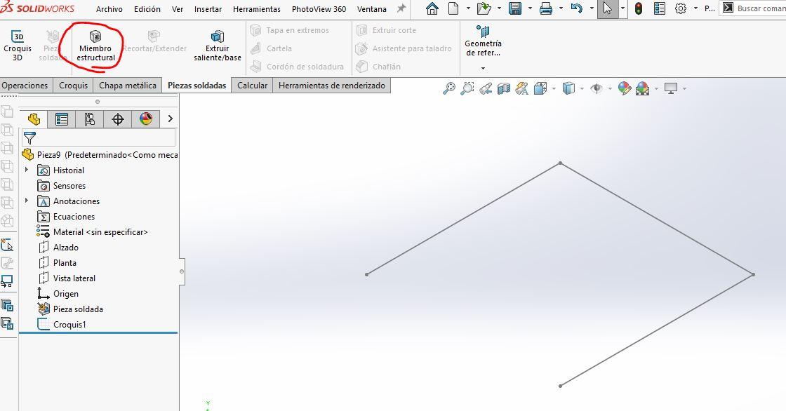

- crear un croquis en 2D o 3D.
Step 4:
- En Pestaña piezas soldadas seleccionar miembro estructural.

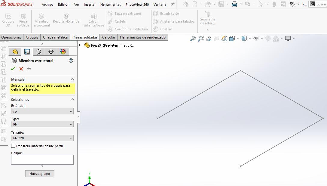

Step 5:
En ventana seleccionar el listado de perfiles IPN (como muestra la imagen)
Step 6:
Seleccionar los croquis para armar la pieza que se desea.
