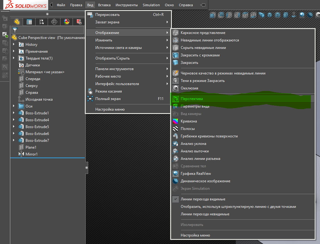

Отобразим вид с перспективой

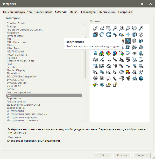

Если кнопки на этом месте нет, то следует зайти в настройки кликнув правой кнопкой мыши на Панели инструментов управляемого просмотра или строке меню, или на CommfndManager и выберем соответствующий пункт.
Переходим во вкладку Команды. Выбираем категорию Вид и перетаскиваем кнопку отображения перспективы по своему усмотрению

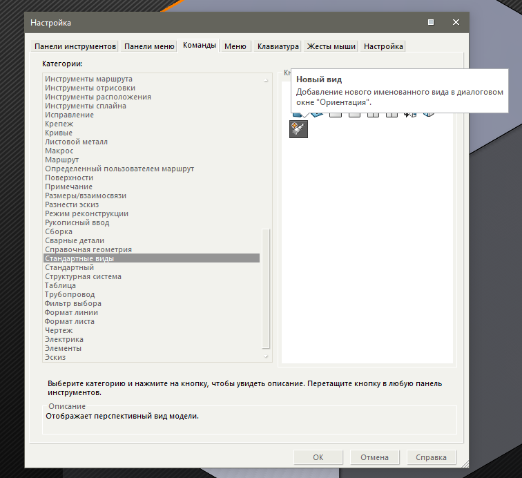

Так же в будущем понадобится кнопка нового вида, которая находится в категории Стандартные виды
Однако команду можно выбрать и из пункта меню Вид>Отображение>Перспектива

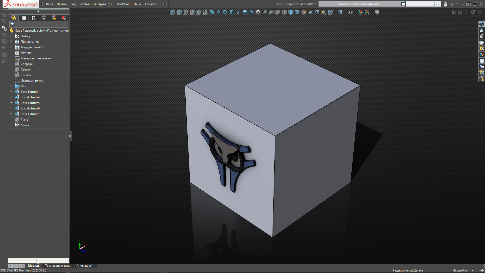

Вид модели с включённым отображением перспективы

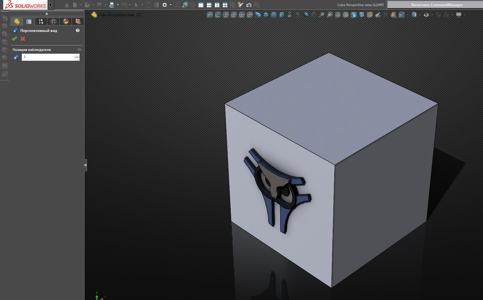

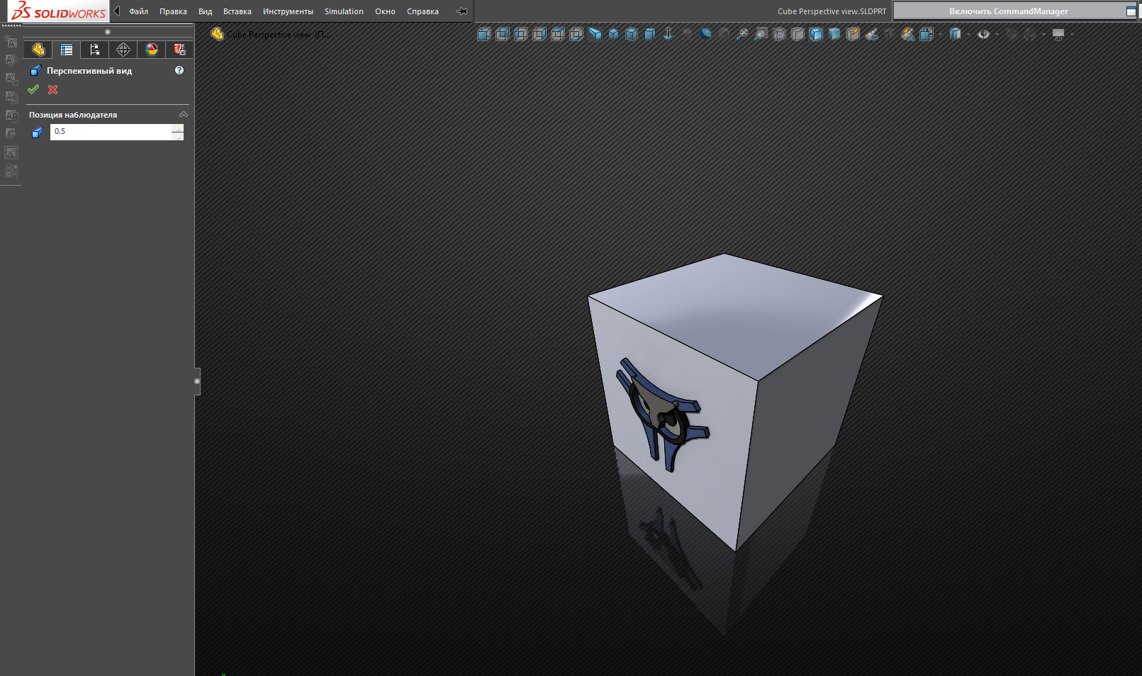

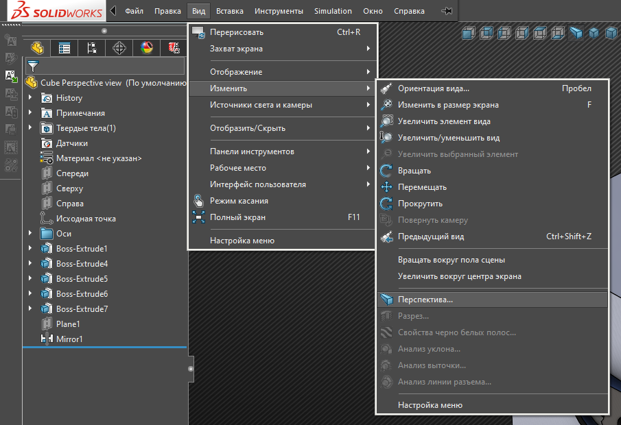

Step 2: Изменение угла отображения перспективы
Если глубины не достаточно то можно изменить угол отображения перспективы
Для этого заходим в меню Вид>Изменить>Перспектива
В PropertyManager откроется настройка параметра Позиция наблюдателя
По дефолту значение 3. При изменении значения в меньшую сторону угол зрения будет увеличиваться.
Для примера введём значение 0.5 и нажмём ОК

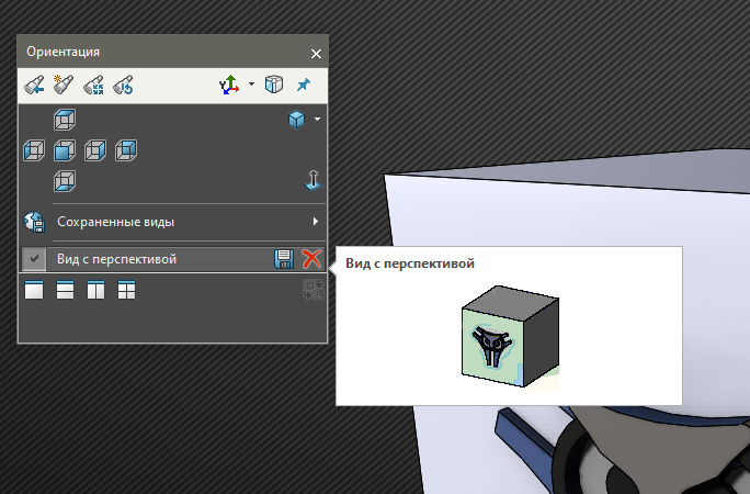

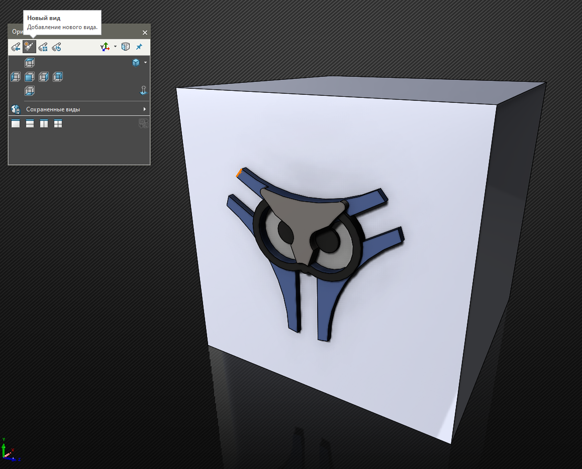

Step 3: Создаём именной вид

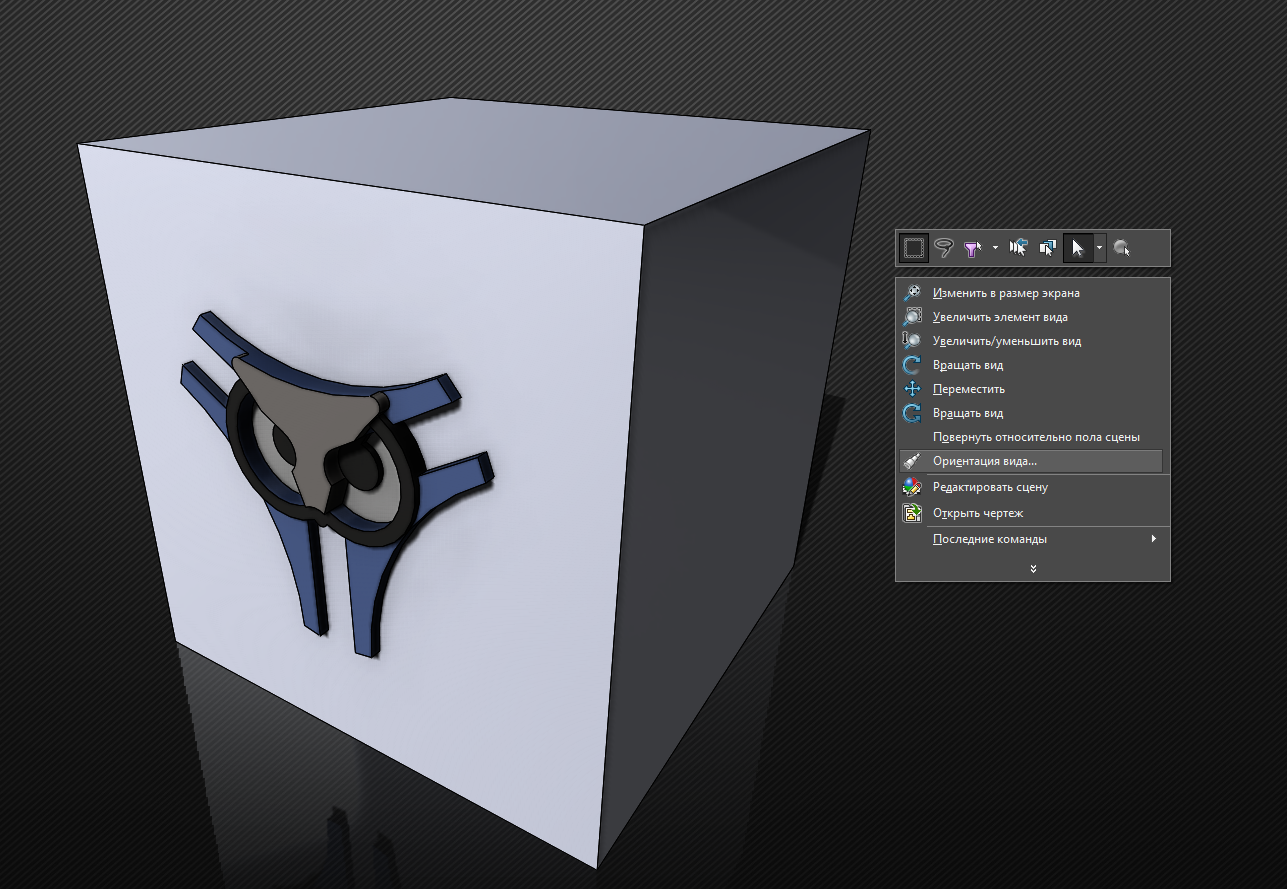

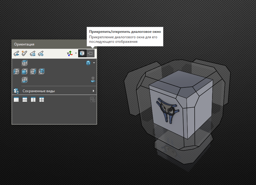

Вызываем меню правым кликом мыши по свободной области рабочего пространства и выбираем пункт Ориентация вида...
Временно закрепим панель

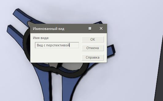

Сориентируем модель как мы хотим её видеть на чертеже и создадим новый именной вид

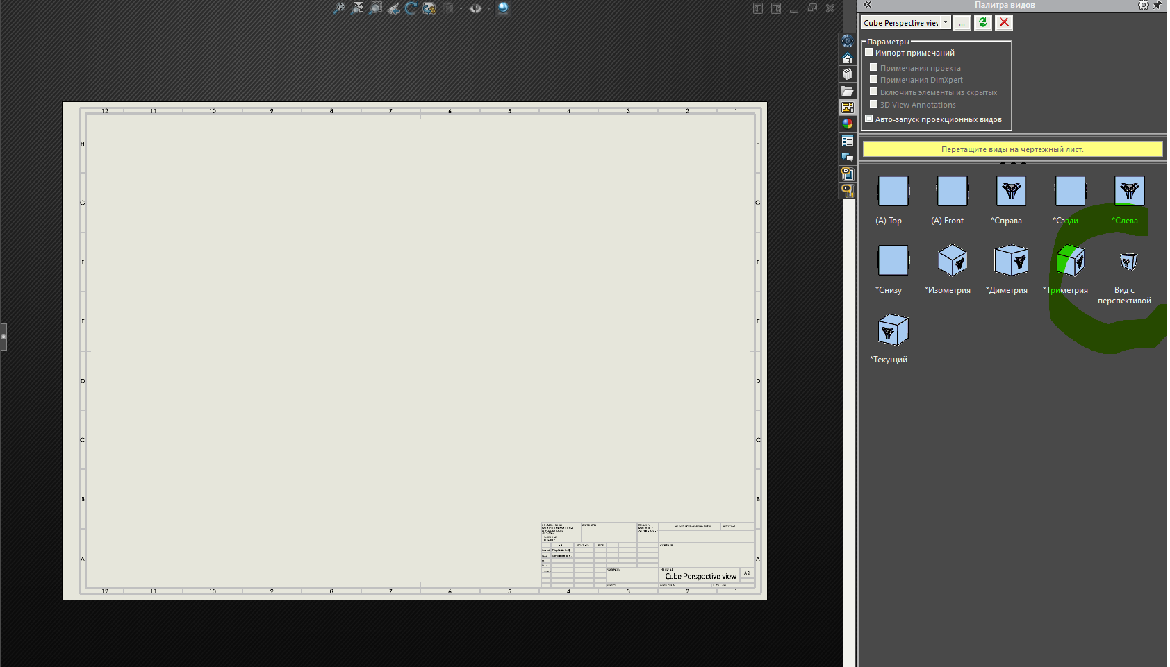

Новые виды будут отображаться в этой панели, а также в палитре видов чертежа.

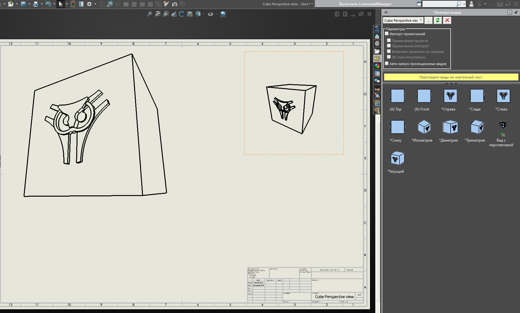

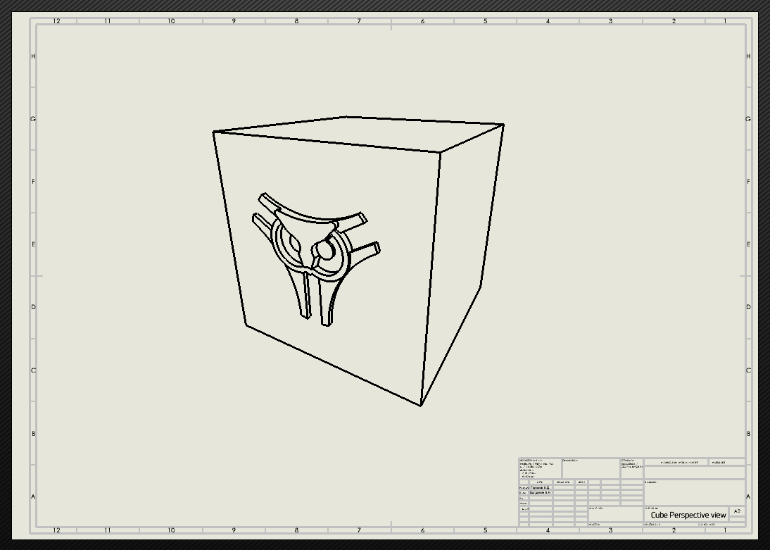

Step 4: Создаём чертёж детали
Сохранённые виды будут отображаться в Палитре видов просто перетаскиваем нужный в рабочую область.
Добавленный вид при необходимости можно поправить.

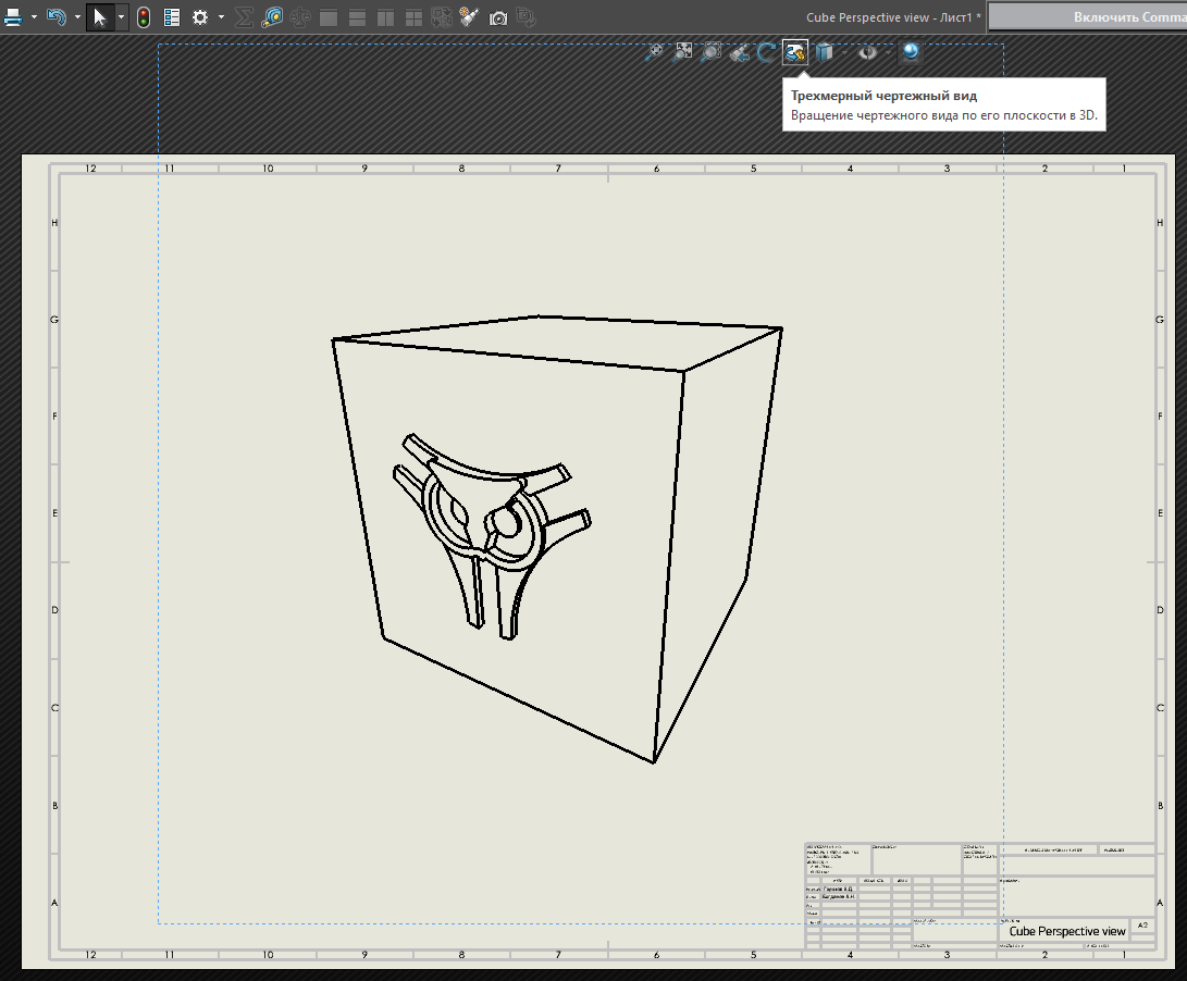

Для этого:

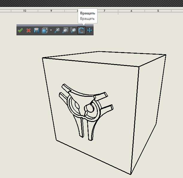

- Кликам на вид делая его активным
- На панели инструментов управляемого просмотра выбираем Трёхмерный чертёжный вид
Появится плавающая панель приборов ориентации модели
Скорректируйте модель и нажмите ОК
При этом связь нового вида и сохранённого именного не сохраняется и можно добавить ещё один вид с другим ракурсом, просто перетащив ещё один вид из палитры.
Step 5: Особенности
Использование видов с отображением перспективы некорректно работает с автоматическими указаниями позиций. Если позиции пытаться проставить вручную, то связи не будет и позицию нужно будет вводить вручную.
Так же не будут работать и размеры в перспективном виде
Ещё одна особенность перспективных отображений – это увеличенная рамка. Она может значительно выходить за область листа и кликая по другим видам будет активироваться именно перспективный.
Это следует учитывать при компоновке листа, расположения видов на нём и добавлять вид с перспективой в последнюю очередь, а для корректировки других видов и проставления на них размеров следует выводить вид с перспективой подальше в рабочей области
