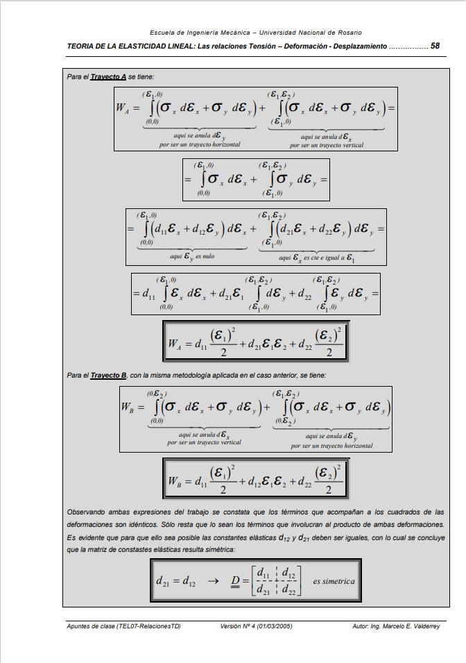

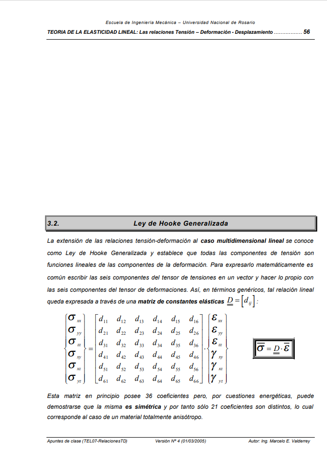

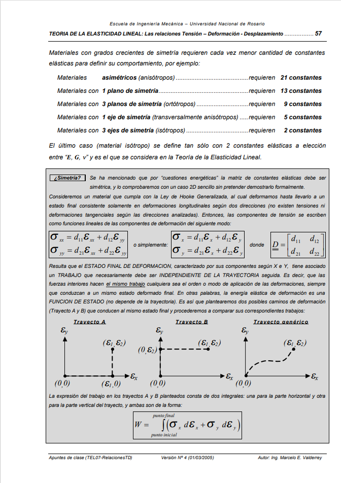

Empezaremos por dar una mirada, generalizada a tres dimensiones, de la Ley de Hooke que conocimos a través de los ensayos de tracción unidimensionales, en los cuales obtenemos las clásicas gráficas tensión-deformación cuya región elástica (cuando es lineal) está caracterizada por el módulo de Young y el de Poisson.
Step 1: Ley de Hooke en 3D
