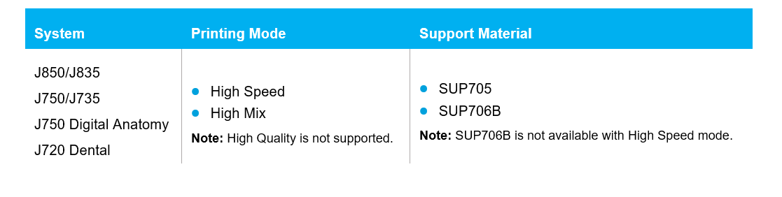

対応するプリンタと造形モード

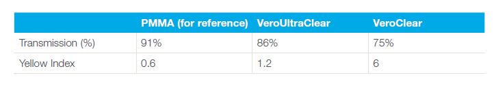

光透過率と黄色度に関する統計情報:
つぎの表は、ストラタシスの透明材料とポリメタクリル酸メチル(PMMA)の光透過率と黄色度のレベルを比較して示したものです。これらの結果は、PolyJet 3Dプリンタを使って造形した厚み6mmの部品から得られたものです。

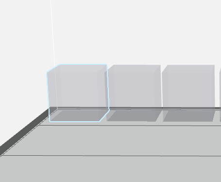

グロッシー仕上げで造形する必要がある場合、すべての部品の高さが同等になるようにトレイに並べます。そうすることで、高さのある部品の造形が終わるまでに、高さのない部品が不要な紫外線を受けるのを防ぎます。
高さが同等の部品

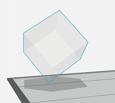

c)X方向面およびY方向面の透明度を最大限に高めるため、部品を45°に傾けて配置します。
向きを45°に傾けた部品

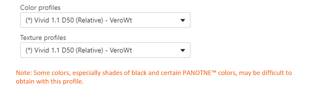

カラーとテクスチャのプロファイルが自動的に[Vivid 1.1 D50 (Relative) – VeroWt]というプロファイルに変更されます(図4)。これはVeroBlackPlus™を含まないCMYWプロファイルであり、VeroUltraClearを使ったフルカラー3D造形が可能です。

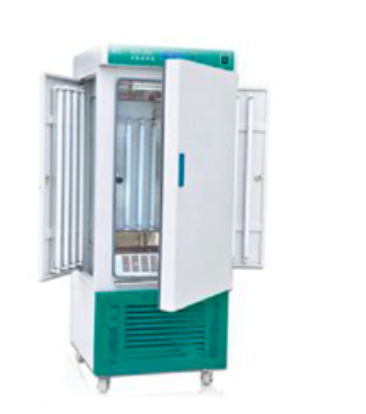

方法A:照射チャンバーを使用する
• 既製のチャンバー
• 温度と光強度の制御が可能
• 想定内の結果が保証される

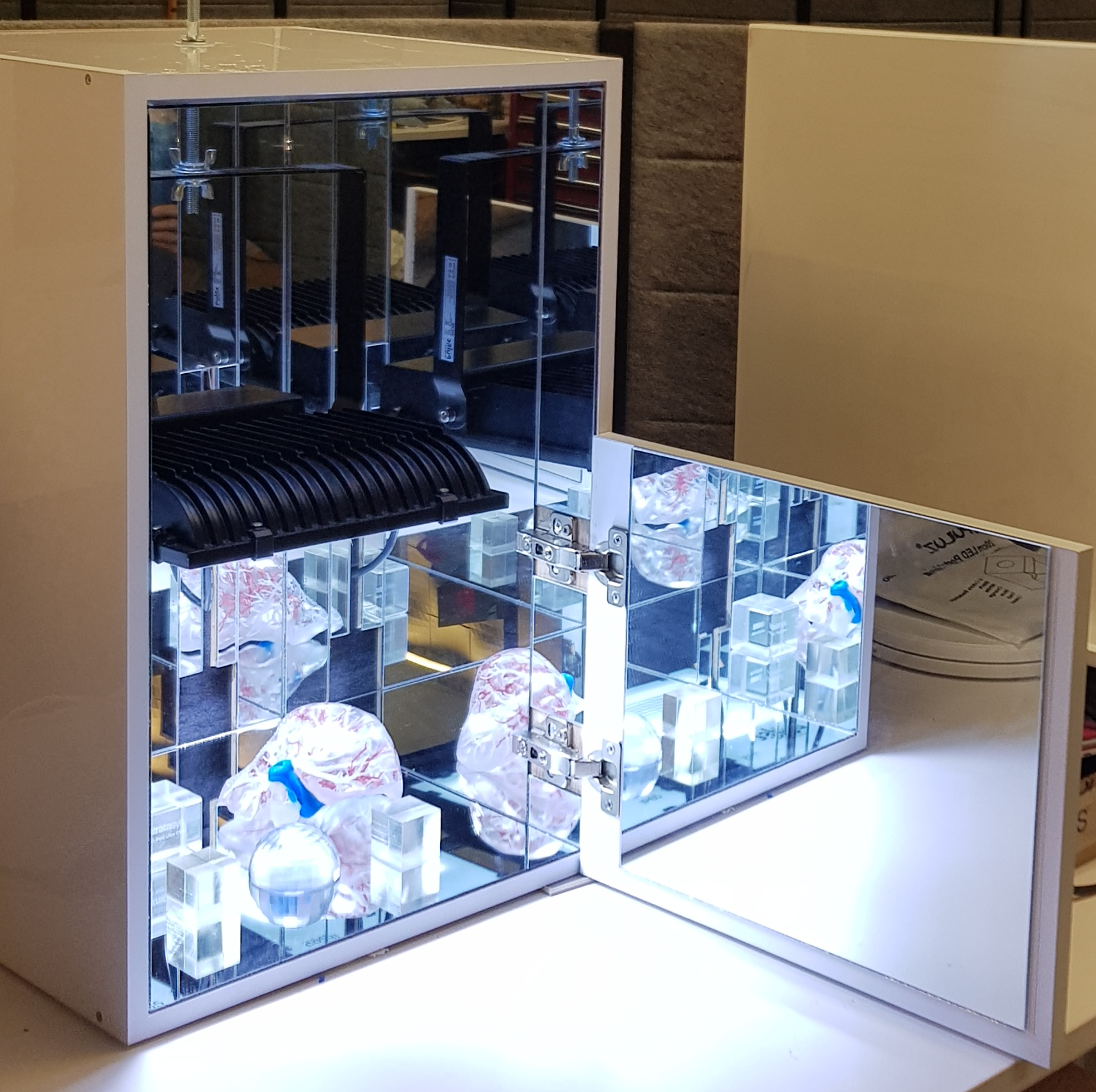

方法B:LEDフラッドライトを使用する
• 容易に入手できる構成部品(内側に鏡を並べたキャビネット、100WのLEDフラッドライト、昼光色6500K)を自分で組み立てる
• 低コストの対処法
• 温度と光強度を精密に制御できないため、結果にばらつきが出る

1.造形後すぐに、部品をキャビネットまたは照射チャンバーにセットします。
2.造形した部品を各部品の全面に光が届くよう、部品間に十分な間隔をあけてキャビネット内に配置します。
3.ライトをONにします。周囲温度が30~40℃であることを確認します。温度が高いと部品が変形する場合があり、低いと十分な退色効果が得られない場合があります。
4.処理開始から6時間後に、モデルを検査します。
• マット仕上げの部品の場合、6時間で十分であると考えられます。
• グロッシー仕上げの部品の場合、求められる退色効果を達成するため、最大24時間光退色処理を継続します。
