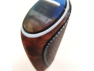

写真にあるのはシフトレバーです。いくつかの色と外観を組み合わせたものですが、すべて1回の造形で実現できます。
· 木目テクスチャ
· ステッチをあしらったレザー風オーバーラップ
· VeroClearを使った表示面を備えたカラー液晶モック画面
液晶画面と木目部分のみを艶出しすることで、よりリアルな仕上がりにする方法を見ていきます。ラッカーを塗る必要はありません。

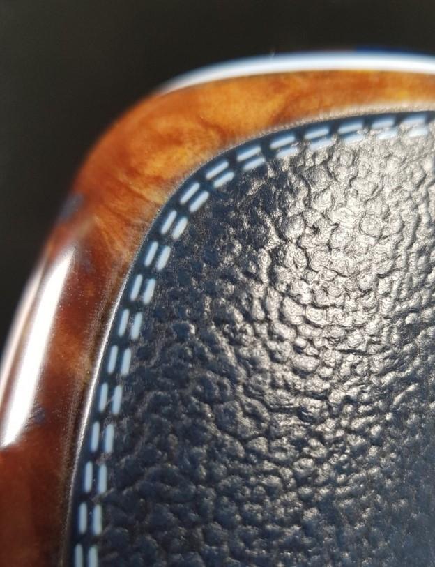

粒度400から始めて、画面と木目の表面を慎重に、一定の動きで円を描くように研磨します。このとき、表面のテクスチャ層全体が取れる可能性があるため、1か所を強く磨くことは避けてください。
レザーテクスチャは避けて研磨しますが、境界線のできるだけ近くまで磨くようにします。横方向に直線的に往復させる動きだと、不要なひっかきキズ(画像を参照)が残る可能性があるため、小さな円を描くような動きで境界線まで磨きます。
1つの粒度の研磨紙あたり10~20分かけて研磨します。理想的なのは湿式研磨で、粒子が蓄積されて表面にキズがつくのを防ぐため、一定の間隔で研磨紙と部品を洗い流します。これは、より細かい粒度に進むにつれさらに重要になります。
部品の表面の感触が完全になめらかになり、研磨紙が若干「吸いつく」ようになったら、つまり、抵抗を感じるようになったらつぎの粒度に進みます。
注:部品の表面は、最後の粒度である2500または3000までは光沢がないままとなります。
最後にTurtle Waxポリッシングコンパウンド(細目~中目クリーナー)を使って、柔らかい布で残りの微細なキズを取り除き、表面を均一にします。液晶画面と木目部分は、部品に光沢が出て、液晶画面が完全に透明になるまで(画像を参照)、円を描くような動きで力強くこすります。
